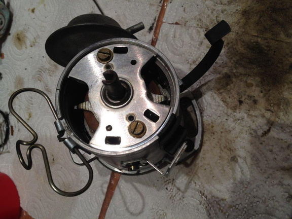

Puis on enlève la platine supérieure (2 vis). Ouh il y a du monde là-dedans :o ! Je me suis demandé ce que c'était que ces particules, et il s'avère que c'est la protection de la bobine qui se désagrège avec le temps en plein de petits morceaux de partout :lol:
Vu de dessus, on voit le premier circlip à enlever (le gros gris). Relever la position, afin de pouvoir le remettre en place correctement (on peut être embêté pour remettre le cache plastique sinon) :
On voit également le second circlip noir qui est autour de l'axe, que l'on enlèvera un peu plus tard.

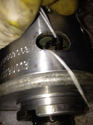

Pour le remontage, c'est tout pareil mais à l'envers :lol: Le challenge est de raccrocher les ressorts, je vous livre ma méthode qui fonctionne pas mal et évite les crises de nerfs : j'attache 2 mini fils à chaque ressort, que je fais passer par la trappe, puis lorsque la partie mobile est en place il suffit de manipuler les fils pour guider les ressorts vers leur support puis de s'aider d'un petit tournevis plat pour remettre en place les ressorts. Une fois effectué on coupe les fils et zou :) En images ça donne ça :
on tire le fil ...
... et de un ...
... et de deux :)
