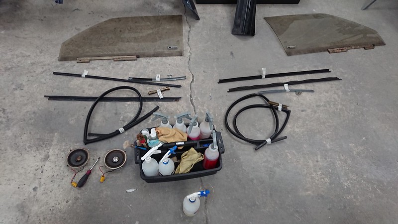

Reprise des hostilités ...
Retrait des autocollants des montants de portes :
Démontage de tout ce qu'on peut dans les portières :
Préparation et mise en apprêt des morceaux de carrosserie qui ont nécessités des réparations précédemment et du coffre :
