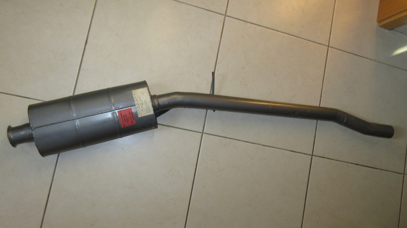

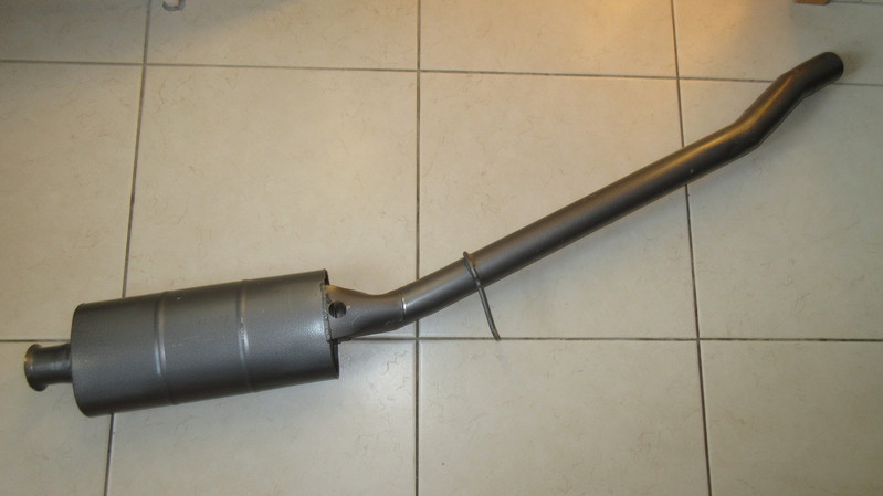

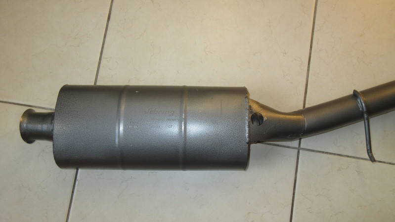

J'ai pu dénicher un intermédiaire Sebring Neuf :) . Concernant le montage je constate qu'il y a un montage Collerette coté collecteur.
je pense que cet intermédiaire était prévu pour un montage combiné avec le 4-2-1 Sebring. il semblerait qu'il y ait un autre modèle a emmanchement. J'en fais appel a vos lumières :roll: Pourquoi cette collerette alors que coté silencieux arrière c'est emmanché ?

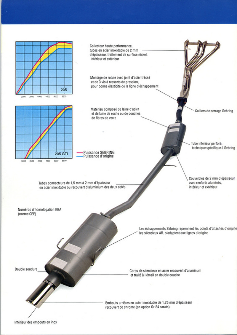

Voici les docs d'époque

par FX 35 » 02 Sep 2016, 06:17
La ligne de la gti était selon quelques années en 2 ou 3 tronçons.
Ta ligne est bonne pour une 3 tronçons.

Et du coup quelle est la partie avant prevue pour être montée avec cet intermédiaire ?

par FX 35 » 02 Sep 2016, 08:52
Le col de cygne qui est entre le collecteur et la partie que tu as.

par Classic Driver » 02 Sep 2016, 11:00
ca j'ai bien vu, mais Bitube + collecteur origine ou 4 2 1 probablement que les 2 montages sont possibles je pense
