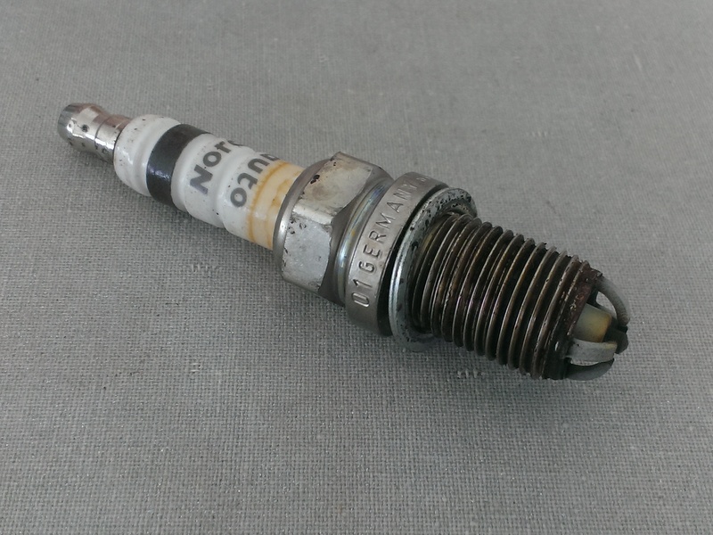

Aujourd'hui c'était jour de révision:
- Vidange
- Nettoyage filtre à air
- Contrôle des bougies

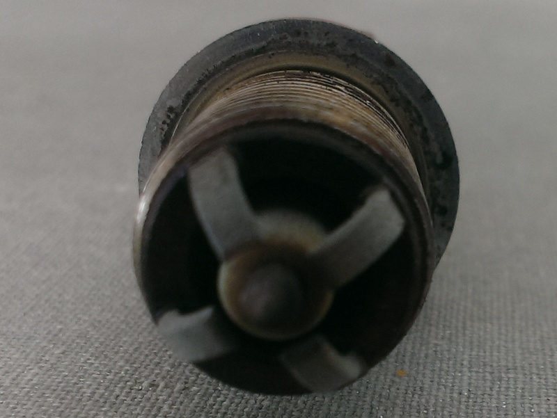

Concernant ces dernières, j'ai trouvé ça dedans.
J'avais encore jamais vu ces bougies à 4 pointes Norauto. :shock:
C'est bien nécessaire ce truc là ?

Moi j en ai mis, ça devait faire une meilleure étincelle, répartir l usure des électrodes, donc longévité accrue.
Mais ces bougies ont ses détracteurs au cas ou une partie se décroche et tombe dans le cylindre avec les dégâts qui vont avec.

FX 35 a écrit :...Mais ces bougies ont ses détracteurs au cas ou une partie se décroche et tombe dans le cylindre avec les dégâts qui vont avec.
Les bougies classiques aussi peuvent se péter.

J'ai des des NGK à 4 électrodes... Je n'ai jamais senti la moindre amélioration... :?

Pour moi ça ne sert à rien, j 'ai aussi remarqué aucune différence, je préfère les bougies standard du Bosch de préférence et bien sur avec un moteur propre entretenue régulièrement . ;)
