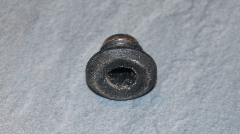

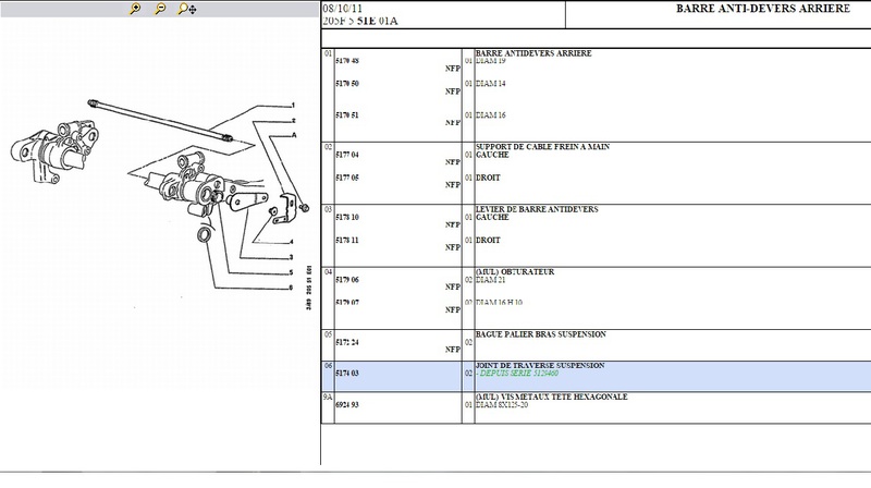

en pleine refection de mon train arrière j'ai souhaité commander les bouchons plastique ref 5179.07
pièce n°4 ci dessous
ressemble a ceci est montée sur les supports barre stabilisatrice du train arrière.

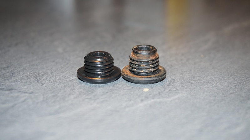

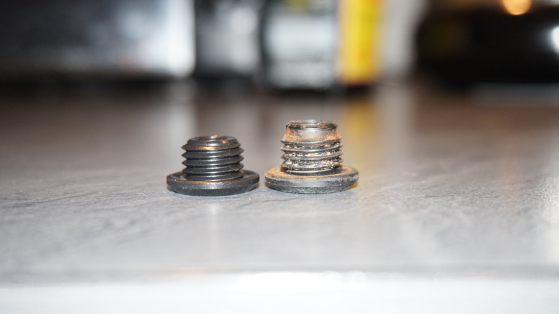

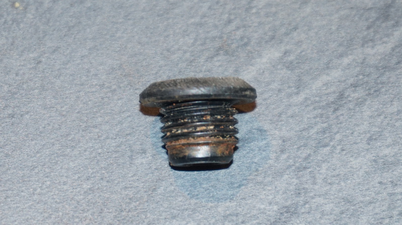

ci dessous le comparatif a gauche la nouvelle reference de substitution et a droite la pièce NFP
le bouchon est plus court mais cela n'a pas d'importance etant donné que c'est un Bouchon !

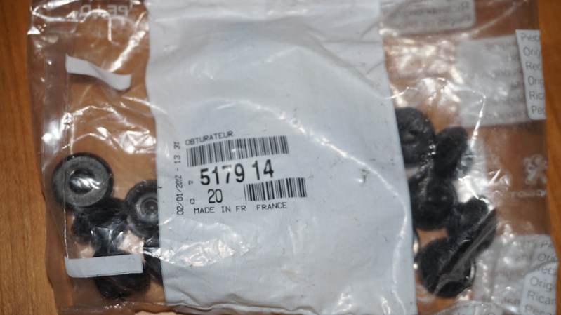

la référence de substitution est 5179.14
C'est pas une pièce irremplacable mais je tenais a partager cette astuce.

Ces bouchons en plastique font 12x150, le même pas que les vis qui tienne les étriers de frein, c'est bon à savoir si on veut enlever les cames, c'est pas un pas basique de 12x175 .
