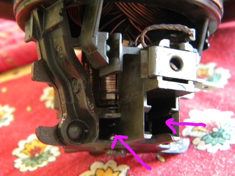

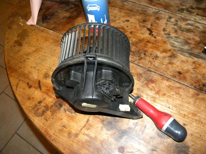

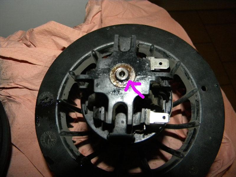

bien souvent à cause la l'humidité le palier inférieur du moteur grippe et fait du bruit désagréable
Il suffit de le demonter pour passer du WD40 et un coup de soufflette.

J'ai eut ce problème dernièrement sur la gti et un coup de wd 40 sur l 'arbre à résolu le problème, le moteur était bloqué, j'avais aussi un peu d'eau à l 'int et ça n'as pas du aider, j 'ai aussi passé un coup de scotch brite sur les connexions oxydées .
Le Démontage se fait facilement sur les ph 2, 3 vis parker à défaire et le moteur descend vers le bas à coté de la boite à gants.

J'ai un bloc de phase 1 qui bloqué, je rajouterai les photos pour compléter.

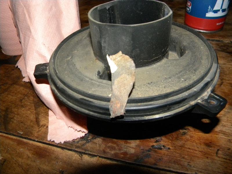

C'est vrai, c'est une pièce qui est souvent à l'humidité et c'est bien aussi de le démonter dé-fois pour le nettoyer car j'ai déjà retrouver des feuilles, des insectes mortes sur ma 205 diesel.

le mien je l'ai depuis de debut ...j'ai eu des aiguilles de pin qu'il l'ont bloqué comme c'est dit plus haut
apres un bon nettoyage ca repart ...
