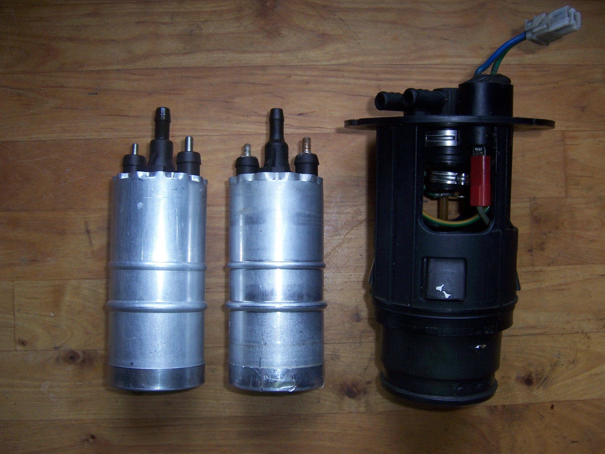

James a écrit :ça y est, j'ai reçu la première pompe,ça fait plaisir ! :D
Voyez par vous-même la similitude :
Aussitôt montée, aussitôt réparée ! 8-) :D
Débit mesuré : 750 ml / 15 sec (180 L/h).
Débit préconisée : supérieur à 540 cm3 / 15 sec. :roll:
Je crois que je vais en commander une de secours, à ce prix là... :mrgreen:

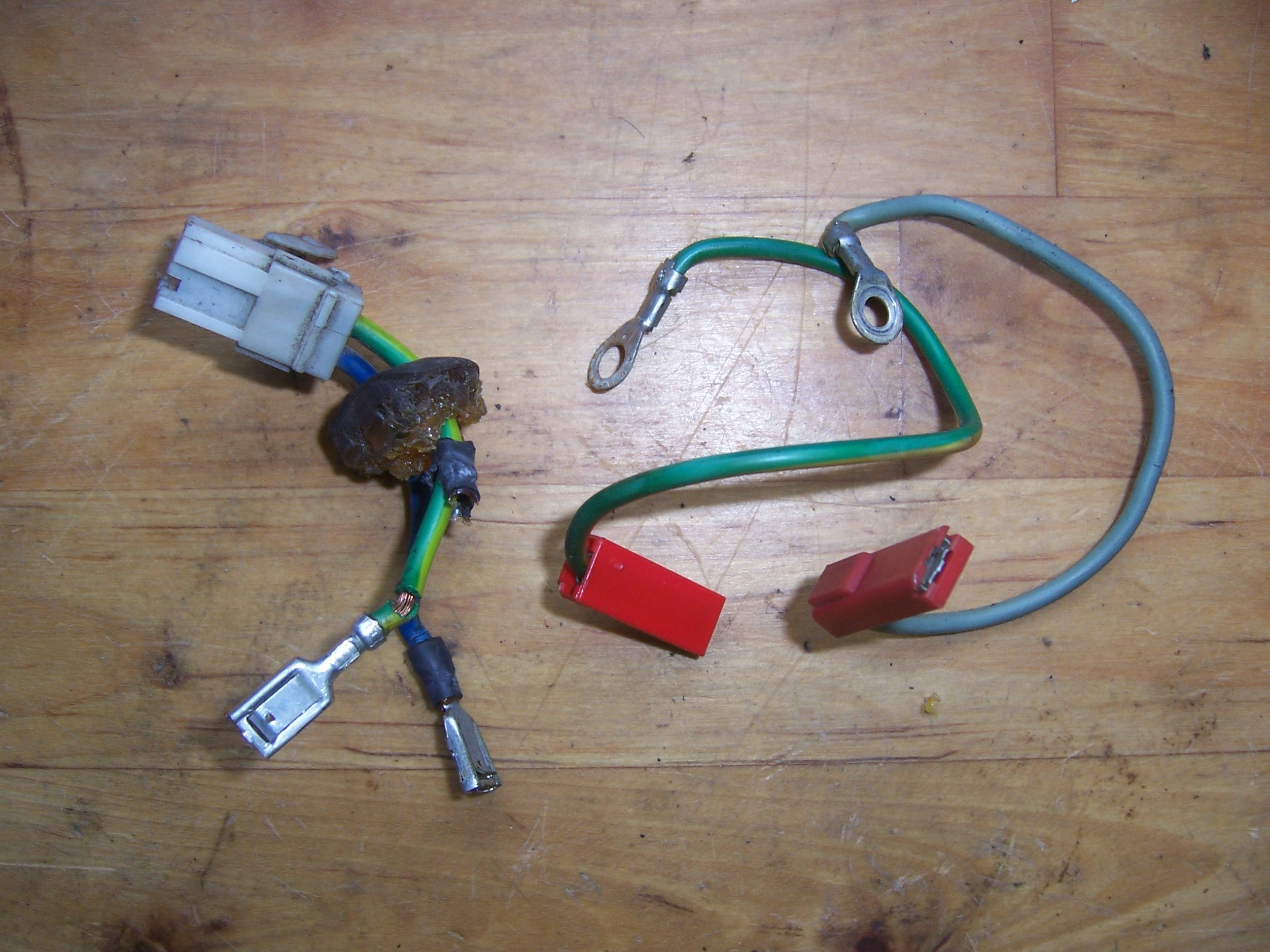

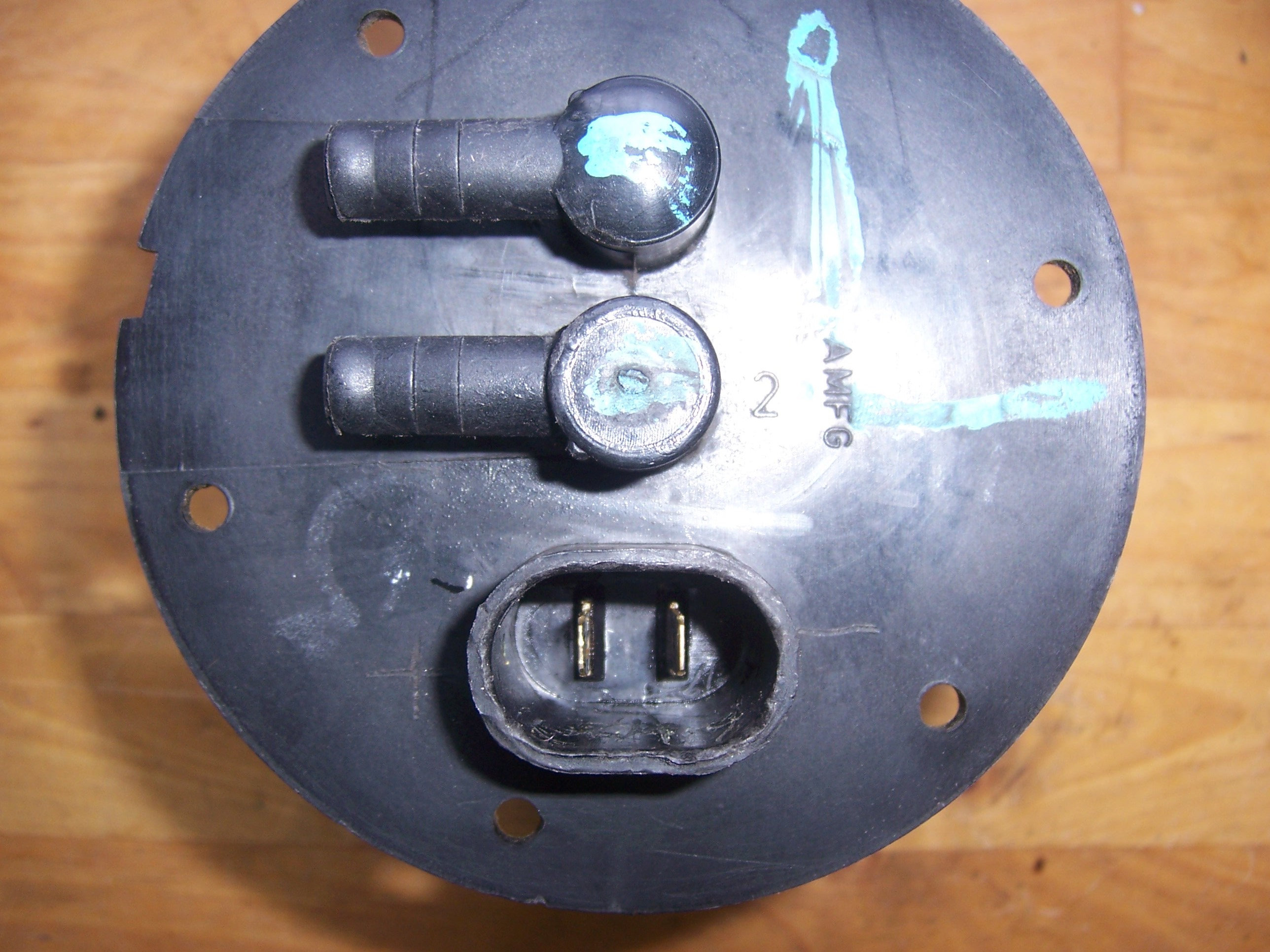

Voici la réno de la pompe AMFG :
En plus du moteur grippé, voyez l'état du faisceau. Pas de surprise ! :D
Aucun problème pour enlever la "résine" et nettoyer les contacts :
Et voici donc une pompe toute neuve !
On fera également la mesure du débit. Elle est donnée à 130L/H d'après de site marchand. ça devrait donc coller ! ;)
