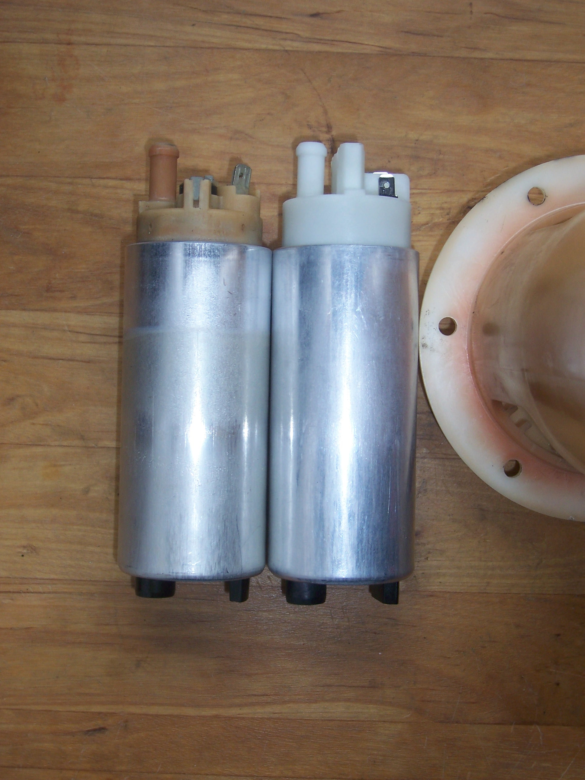

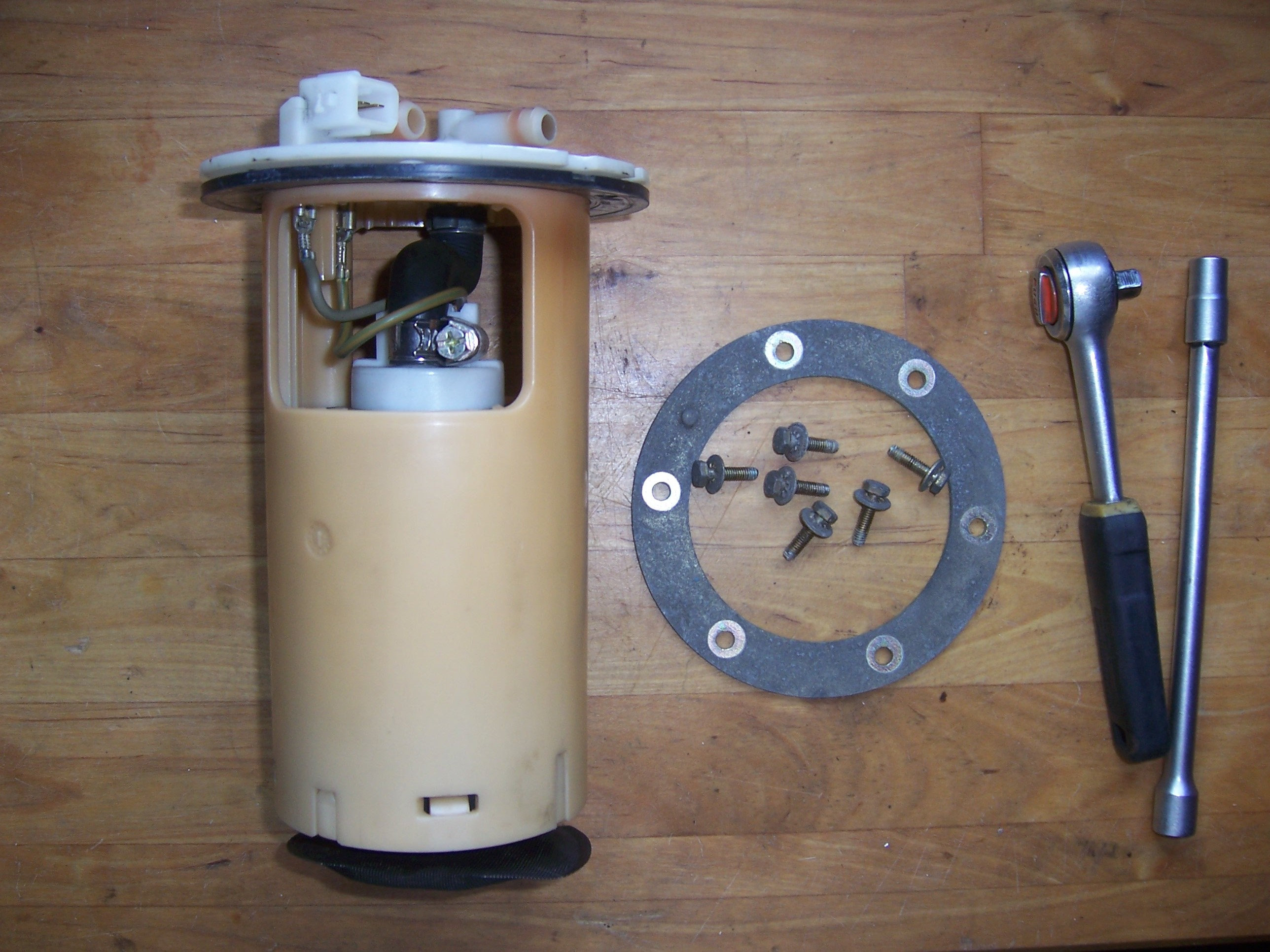

ça y est, j'ai reçu la première pompe,ça fait plaisir ! :D
Voyez par vous-même la similitude :
Aussitôt montée, aussitôt réparée ! 8-) :D
Débit mesuré : 750 ml / 15 sec (180 L/h).
Débit préconisée : supérieur à 540 cm3 / 15 sec. :roll:
Je crois que je vais en commander une de secours, à ce prix là... :mrgreen:

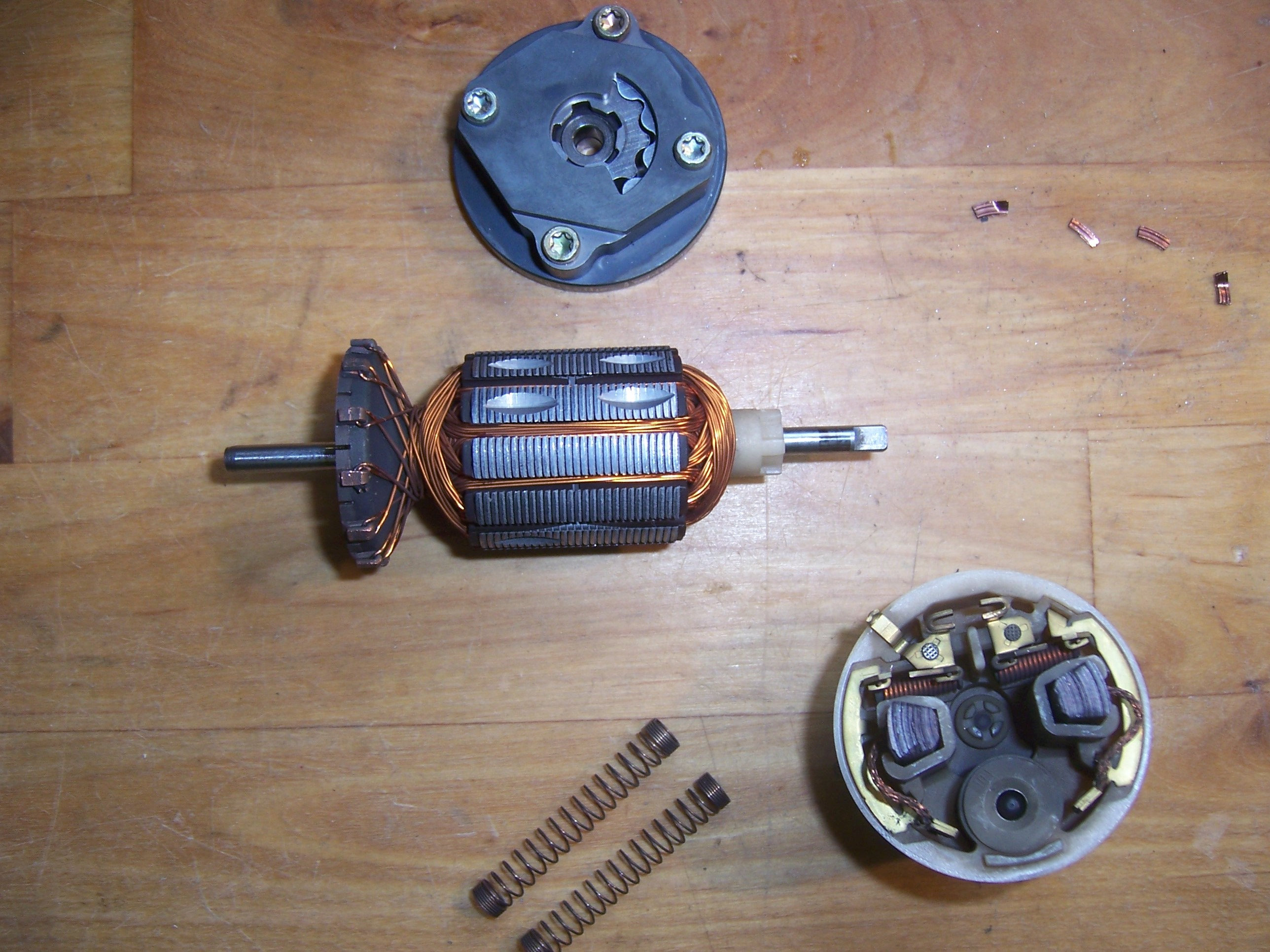

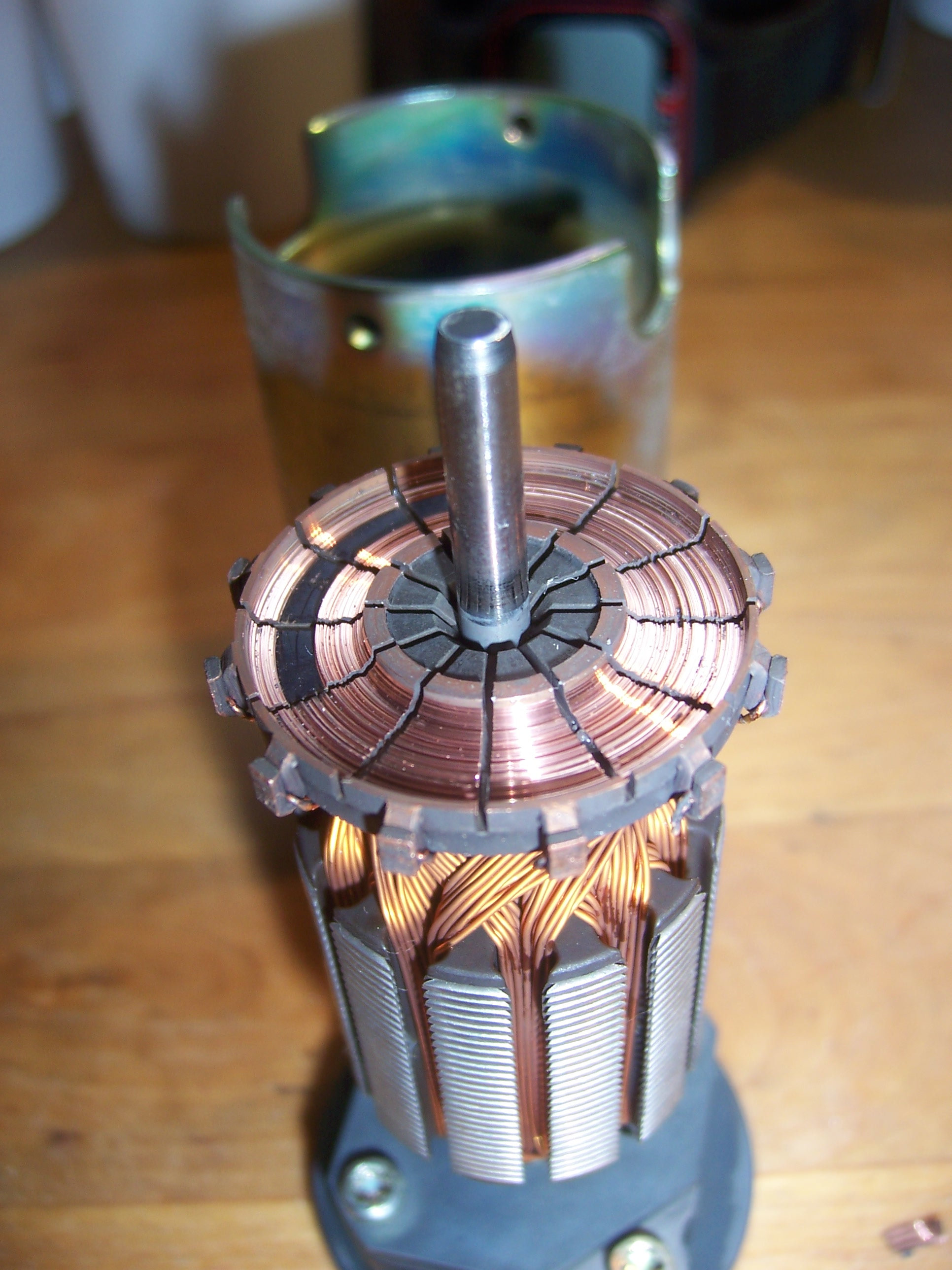

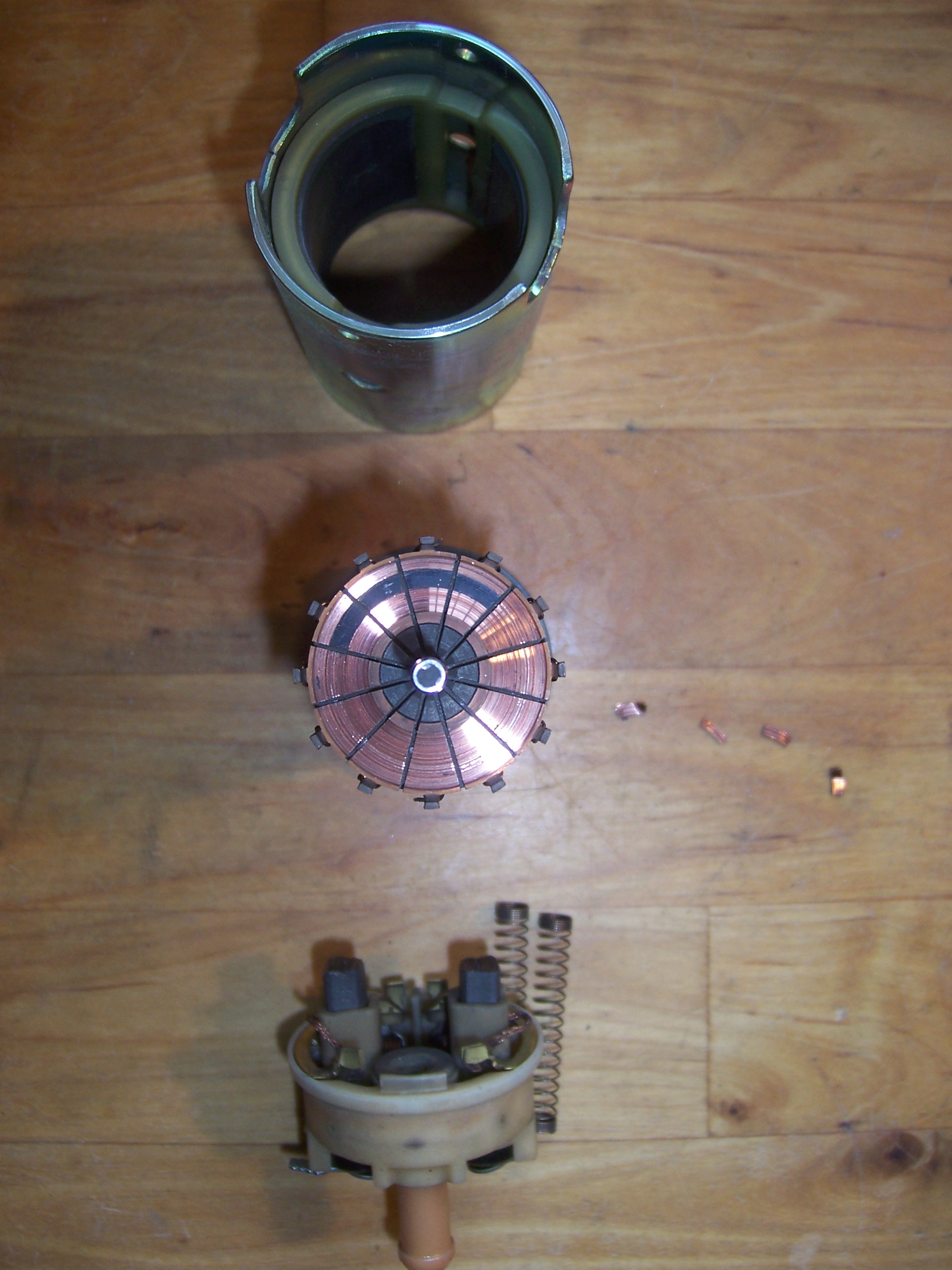

Voici le problème de ma pompe qui avait 200 000 kms : collecteur HS ! Comme quoi, rien de surprenant. :twisted:
On peut remarquer que les charbons, quant à eux, sont loin d'être usés ! :shock:

Au contraire des pompes noires ces pompes blanche on un rotor équilibré c'est un bon point, l 'usure du collecteur est importante pour 200000 kms, faut donc plus hésiter à changer ces pompes à temps . ;)
